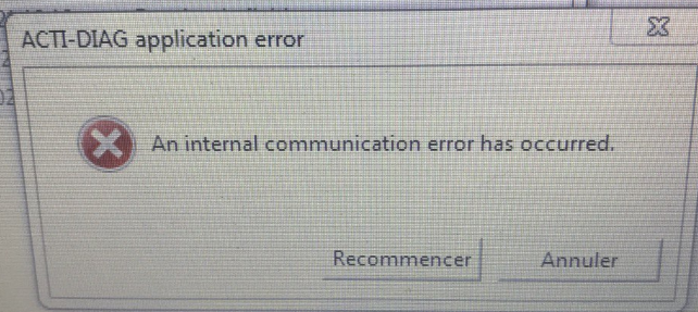

Pour cex qui ont le message erreur (acti-diag-application-error) j'ai trouvé sur un forum la solution
a priori sa marche
EXPLICATION DE L'ERREUR : LE FAMEUX MOUCHARD SIM APPLICATION QUI NE SERT A RIEN TRAVAILLE EN FOND ET N'APPRECIE PAS TROP QUE L'ON BACLE LES MISES A JOUR TROP RAPIDEMENT lol
PASSONS A LA SOLUTION :
1 : menu démarrer
2 : RECHERCHE
3 : saisissez msconfig
4 : ensuite démarrage (4 eme onglet)
5 : cherchez SIM puis le décochez et appliquez OK
MAGIE PLUS D'ERREUR
BON VENT A CE MESSAGE QUI NE VOUS EMBETTERAS PLUS JAMAIS !!!

bonjour a tous,
Je voudrais dans un premier temps remercier les personnes qui s'occupe du site .
tous est bien expliqué, mais ... je bloque a un moment
l'install ce passe super bien, j'envoie la MAJ de 7.02 a 7.55 et au moment ou je relance le logiciel ,il ce met a jour comme prévu et a la fin de l'installation (petite barre bleu rempli) j'ai lhorloge qui tourne et qui tourne et qui tourne... comme si la mise a jour était jamais terminé,..
une idée de mon erreur ?
en vous remerciant

Message pour Cedric70, je ne sais pas si ma réponse sera la bonne, mais après les mise à jours il y a l'horloge qui tourne sans cesse et on croit que l'installation n'est pas terminée.
Bouge ta souris et va vers la croix rouge (en haut à droite), et normalement, si on parle bien de la même chose, il n'y aura plus cette horloge qui tourne.
En espérant t'avoir aidé

Re: Diagbox 7.57 - Installation Windows 32 Bits
Bonjour à tous
Je suis tout "neuf "en diagnostique :
j'ai installé Diagbox 7.57 sur un PC Windows 7 32 bits. L'installation s'est déroulée sans incident (net framework 3.5 installé et activé). Je possède la VCI full chip recommandée ici (921815C v. 4.3.2) elle est bien reconnue dans le gestionnaire de périphérique.
Je lance mon diagnostique sur une Citroën C3 sensodrive de 2008 (choix C3 R) mon VIN est bien détecté mais je n'ai pas accès au menu "Diagbox" : seuls LEXIA et SCANTOOL me sont proposés, LEXIA est fonctionnel car j'ai pu activer l'entrée auxiliaire de mon autoradio...
En tentant de rentrer le VIN manuellement, même effet...
Ma C3 étant de 2008 (CAN) je devrais avoir accés au menu Diagbox (livraison, réparation,recherches de panne, entretien) si j'ai bien compris?
Je n'ai pas possibilité de tester sur un autre véhicule (Citroën ou Peugeot) mais j'ai installé Diagbox en version 9.129 sur un autre PC Windows 10 32 bits, la mise à jour du firmware de la VCI s'est faite sans problème en 4.4.0 mais le diagnostique sur la même C3 de 2008 a conduit aux mêmes résultats : VIN reconnu automatiquement puis menu sur LEXIA et SCANTOOL.
Sans m'y connaitre il me semble que le problème viendrait d'une reconnaissance incomplète la VCI?
Merci par avance pour votre aide concernant un problème que vous avez peut-être déjà rencontré.
