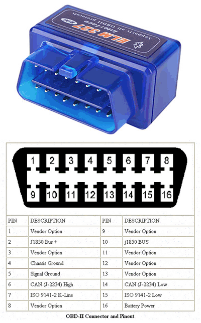

Il existe deux principaux types de connecteurs OBD2 chez PSA:
Le boitier additionnel sert pour les véhicules en 24V et protège donc la sonde sur tous les pins.
C'est pour cela que l'on constate qu'il est "transparent"
  1. Connecteurs de type A : Présents sur les petits véhicules tels que les voitures. Ils ont une tension de sortie de 12 V et une rapidité de modulation d'environ 500 000 bauds.
  2. Connecteurs de type B : Présents sur les véhicules lourds et de taille moyenne. Ils ont une tension de sortie de 24 V et une rapidité de modulation maximale de 250 000 bauds.
Plus la rapidité de modulation est élevée, moins le câble de l'adaptateur a besoin d'être long. Il n'est par conséquent pas rare de trouver des connecteurs de type B avec des câbles plus longs que les connecteurs de type A. Veuillez cependant noter que cette caractéristique ne suffit pas à différencier les deux types de câbles.
dylan54
Messages : 40
Inscription : mar. mai 06, 2025 12:46 am
Re: Adaptateur PR 9780.x4 / Câble S.1279 pour diagnostic
Message par dylan54 »
A VERIFIER ET SOUS RESERVES
1   Réservée au constructeur   Cette broche n’est pas standard et dépend du constructeur du véhicule. Elle n’est pas nécessaire pour une communication classique.
2  Bus + J1850 (SAE)  Broche positive du bus du protocole. Elle utilise le protocole de modulation de durée d’impulsion (VPW) et se trouve généralement sur les véhicules General Motors.
3   Réservée au constructeur    Cette broche n’est pas standard et dépend du constructeur du véhicule. Elle n’est pas nécessaire pour une communication classique.
4  Masse châssis   La masse du système (reliée au châssis du véhicule).
5   Masse signal   La masse du système (reliée au châssis du véhicule).
6   CAN High (ISO 15765-4, SAE J2284)   Broche CAN High. Elle utilise un protocole CAN à 2 fils à un débit de 1 Mb/s.
7   Ligne K (ISO 9141-2 / ISO 14230-4)   Broche ligne K. Elle utilise un protocole de communication série asynchrone.
8   Réservée au constructeur   Cette broche n’est pas standard et dépend du constructeur du véhicule. Elle n’est pas nécessaire pour une communication classique.
9   Réservée au constructeur   Cette broche n’est pas standard et dépend du constructeur du véhicule. Elle n’est pas nécessaire pour une communication classique.
10   Bus - J1850 (SAE)   Broche négative du bus du protocole. Elle utilise le protocole de modulation de durée d’impulsion (VPW).
11   Réservée au constructeur   Cette broche n’est pas standard et dépend du constructeur du véhicule. Elle n’est pas nécessaire pour une communication classique.
12   Réservée au constructeur   Cette broche n’est pas standard et dépend du constructeur du véhicule. Elle n’est pas nécessaire pour une communication classique.
13   Réservée au constructeur   Cette broche n’est pas standard et dépend du constructeur du véhicule. Elle n’est pas nécessaire pour une communication classique.
14   CAN Low (ISO 15765-4, SAE J2284)   Broche CAN Low. Elle utilise un protocole CAN à 2 fils à un débit de 1 Mb/s.
15   Ligne L (ISO 9141-2 / ISO 14230-4) (facultative)   Broche ligne L. Elle utilise un protocole de communication série asynchrone.
16   + Batterie   Connectée à la batterie du véhicule pour alimenter les outils de scan. Type "A" 12 V/4 A ; Type "B" 24 V/2 A

Suivant le brochage de l'ODB indiqué par ta RTA, j'établirai les liaisons suivantes :
     prise mâle ODB S1279    -------------->connecteur femelle ODB S1279
                 2 - C CAN High   -------------->  6
                10 - C CAN Low   -------------->14
                  6 - B CAN B (High ?) --------->  3
                14 - B CAN A (Low ?) ---------->  8
Pour les 2 derniers, à vérifier si le 6 correspond au High et le 14 au Low. Mais dans un 1er temps je ne ferai que les 2 premières modif pour savoir ce que cela donne.
Si tu peux faire une photo du devant de ta prise ODB sur le Boxer pour voir les points de connectique.
Sur mon Jumper, je n'ai eu qu'à mettre en direct sur le S1279 que le CAN B. Le CAN C avait déjà ses 2 fils en direct.
Je vérifierais aussi, si tu as bien les correspondances dans la continuité des fils jusqu'au connecteur de la carte VCI. Des fois que le câblage effectué par le vendeur ne corresponde pas à ce qu'il faudrait.
En espérant que cela marche pour toi.

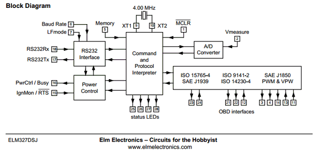

MULTIECUSCAN :
Je m'en sers sur jumper 2021 (= ducato X290 marelli)  avec câble jaune, et j'ai testé les interfaces suivantes :
Pour accès à tous les calculateurs (beaucoup mieux que diagbox):
ELM 327 BT 1.5 chinois à 2€ = OK (Ne fonctionne pas avec 2.1 par contre)
ELM 327 BT 1.4 original scantool de 2014
Vlinker FS USB
Vgate MX BT

Bon j’ai acheté un ensemble adaptateur pour multiecuscan mais je n’arrive à rien aucune connexion aux calculateurs ni avec le jaune ni le rouge.
Pour info, les connexions de l’adaptateur jaune:
Côté véhicule vers côté interface
1 vers 6
4 vers 4
5 vers 5
9 vers 14
12 vers 7
16 vers 16
OneR22150
