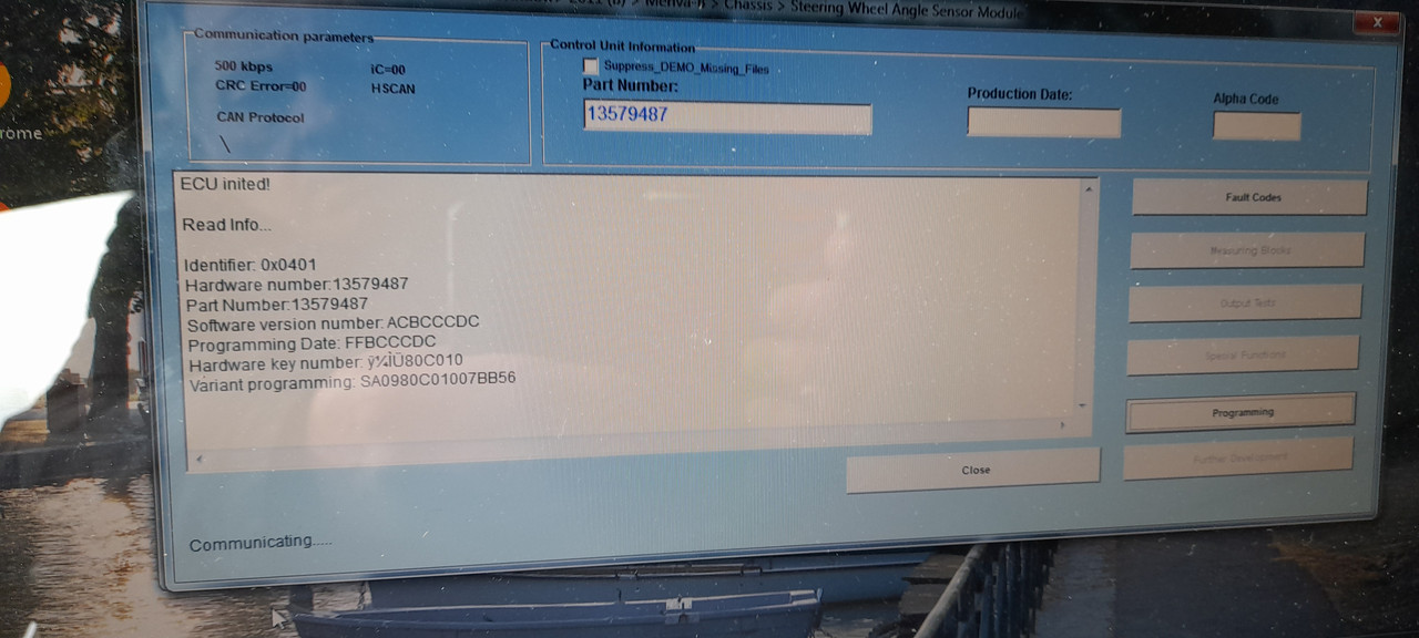

Bonsoir a toutes er tous
Demain je vais me penché sur mon problème de ESP allumé sur mon mériva b, d'après ce que l'on ma dit cela viendrais de l'angle de braquage le capteur qui doit se trouvé derrière le volant.
Pour mener a bien cette intervention j'aurais besoin de vos conseils car cela va être le première fois que je me sert de mon OP-Com et je ne voudrais pas faire n'importe quoi, du coup pour commencer serai Diagnostic - Year- modèl- engine- a partir de la je sèche pour la suite , et aussi y a t'il des données à enregistré ou autres.
Merci de vos conseils.
Bruno

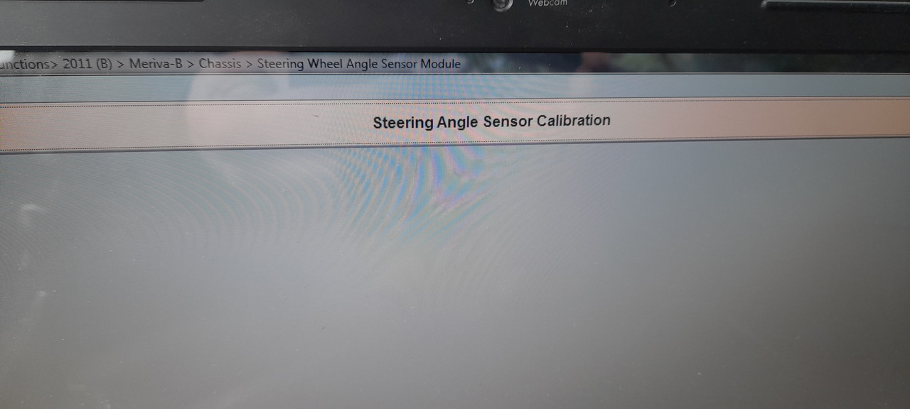

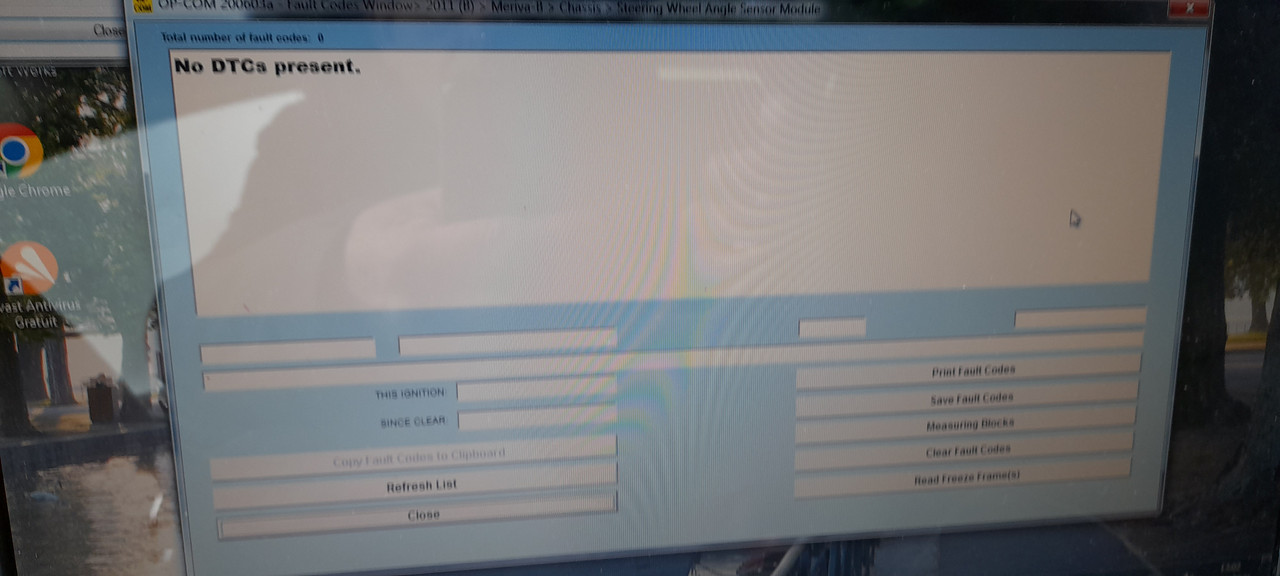

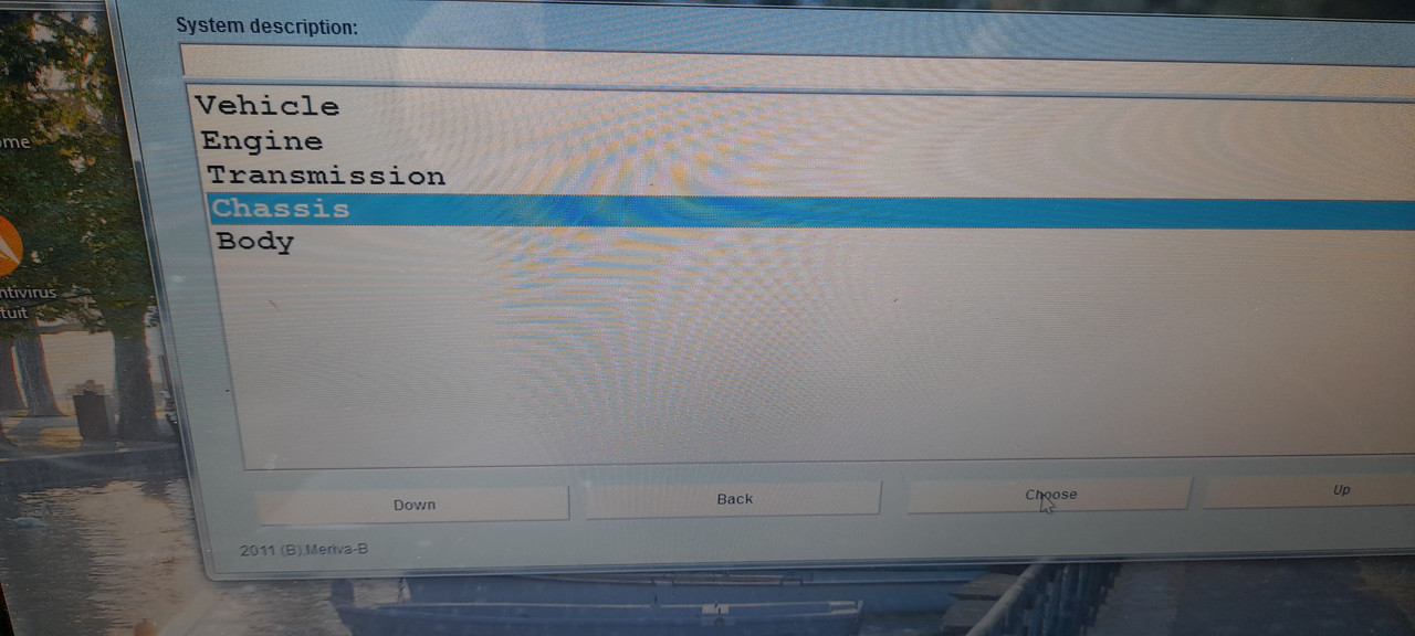

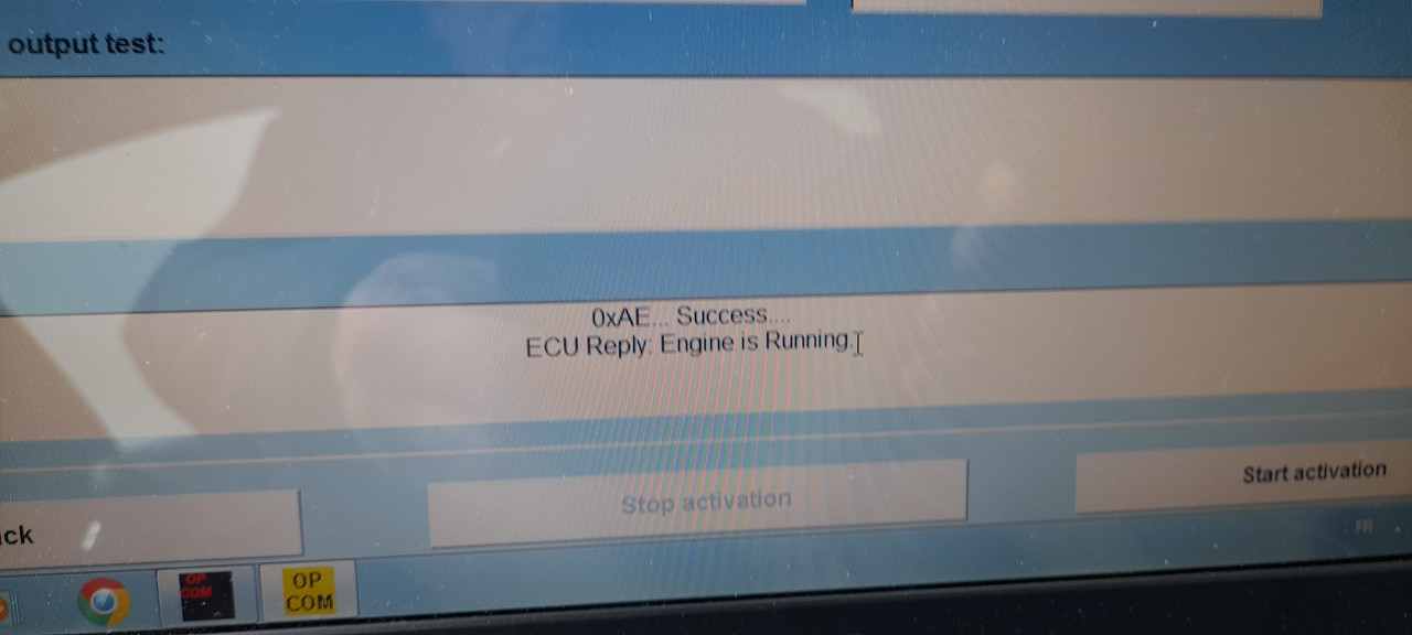

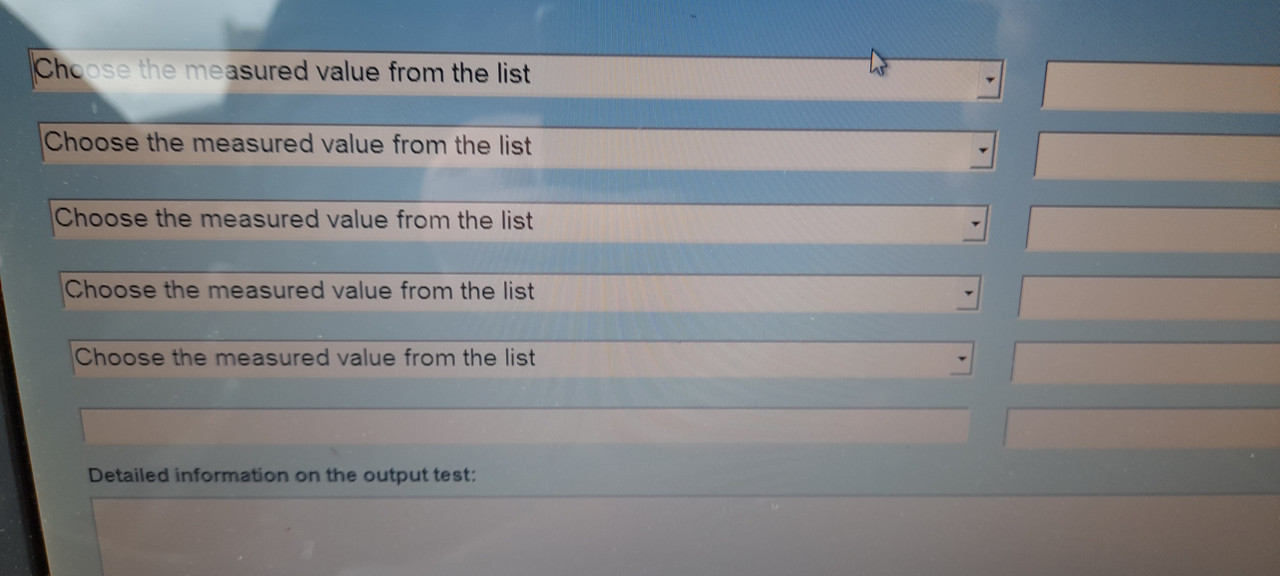

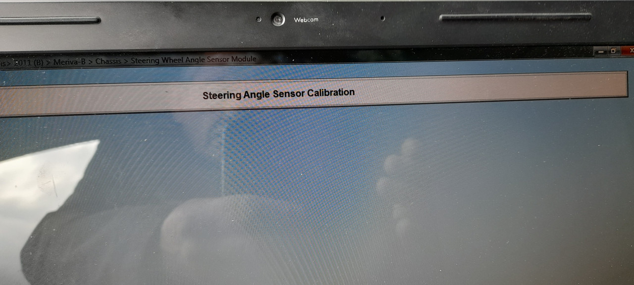

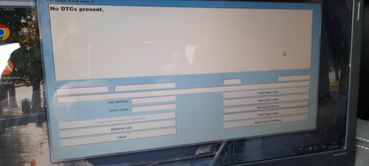

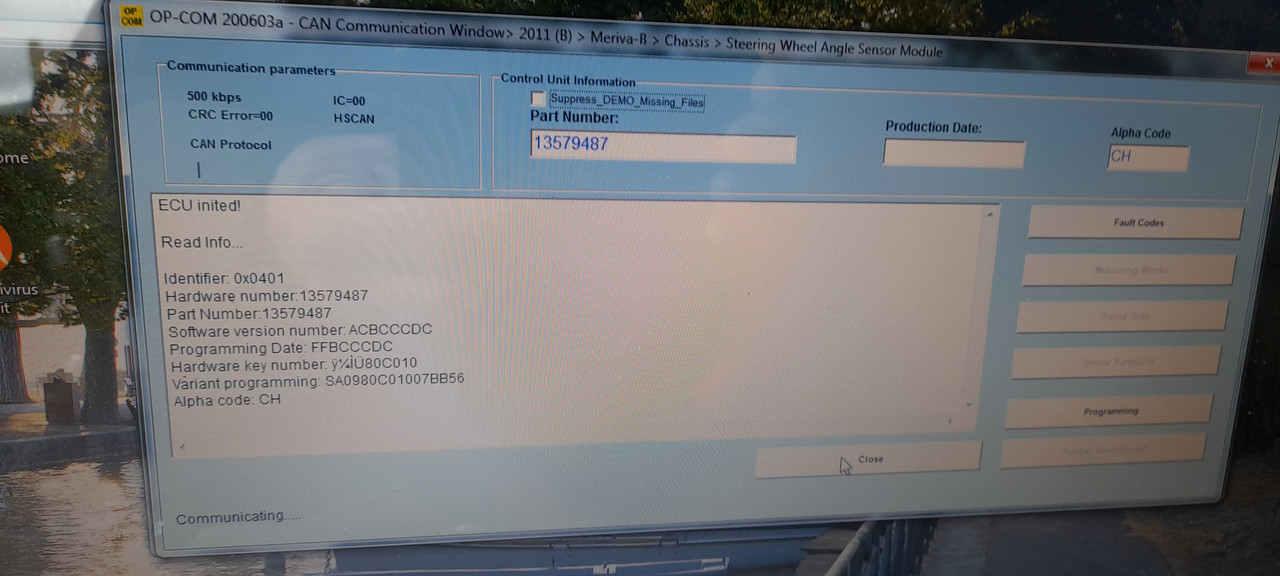

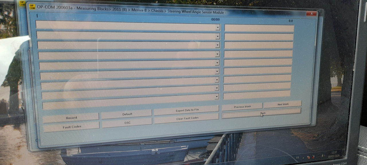

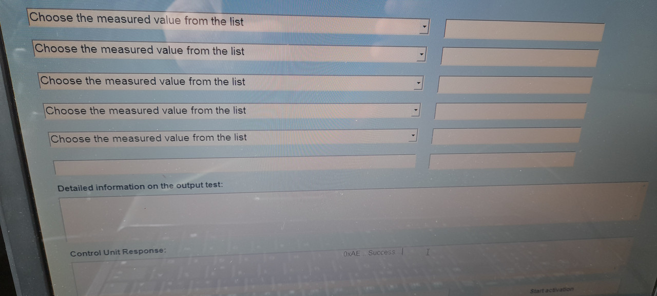

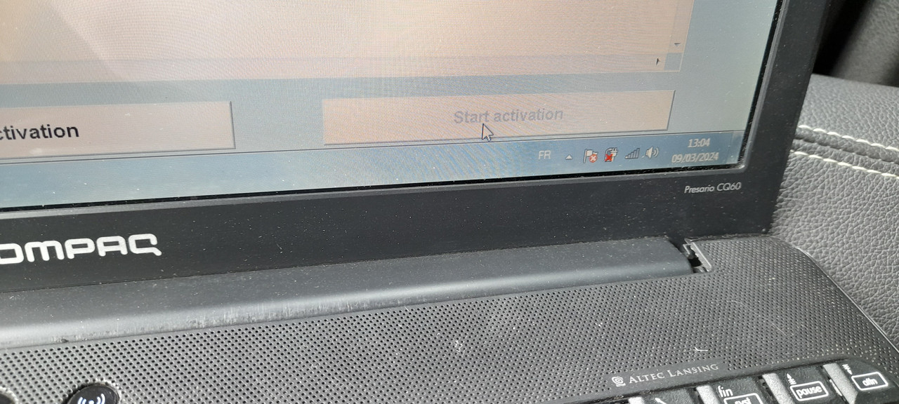

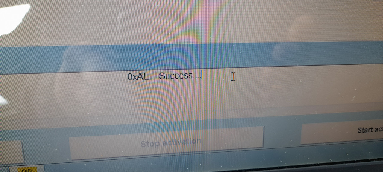

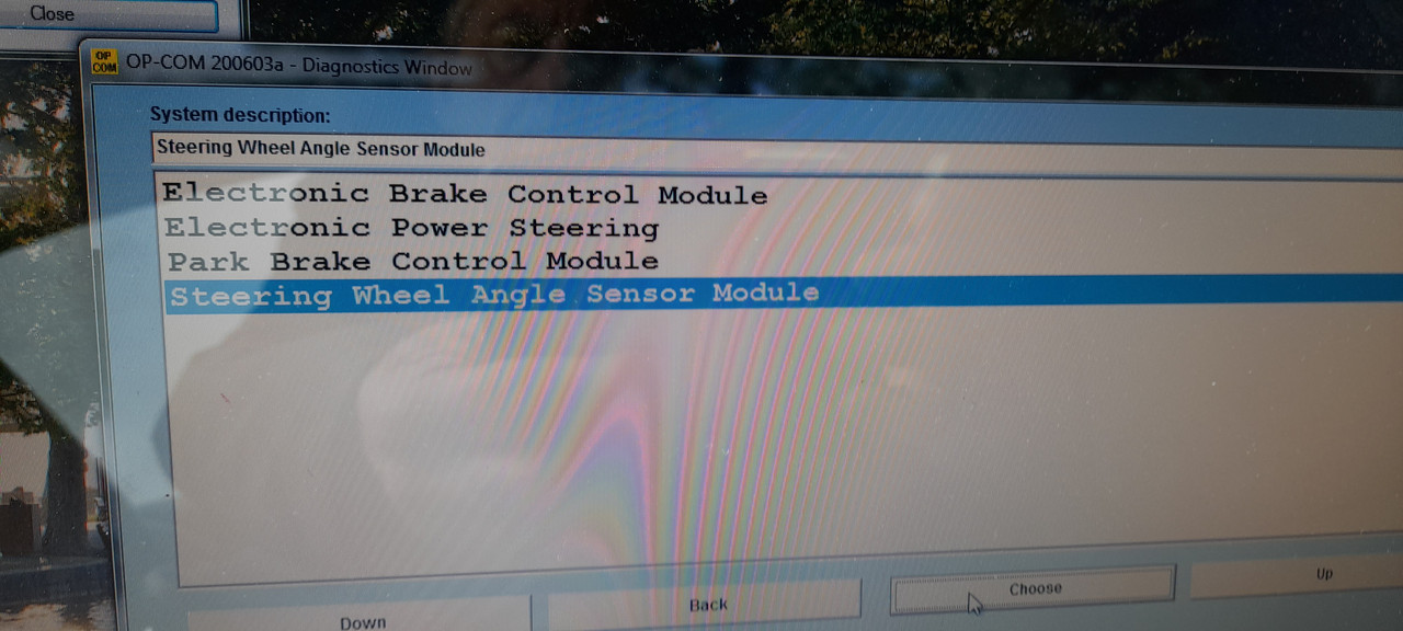

Bonjour bon je me suis penché sur mon problème mais sans succès jais quand même relevé quelques codes C0460-4B C0561-71 B2523-59 et enfin B1405-05 a la suite de ça jais effacer mais mes voyants sont toujours allumé je pense avoir louper quelque chose mais quoi?
Quelques image pas forcement dans l'ordre.

 Si vous avez une idée je suis preneur parce-que là ça bouillonne dans ma tête et je sent que mon cerveau va exploser.
Bruno
