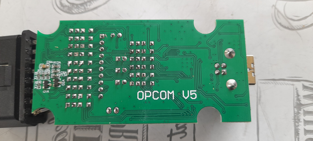

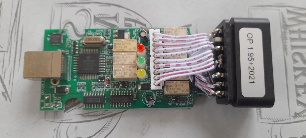

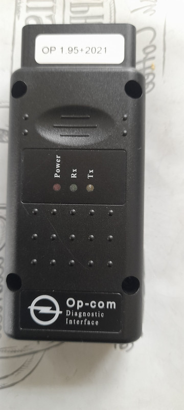

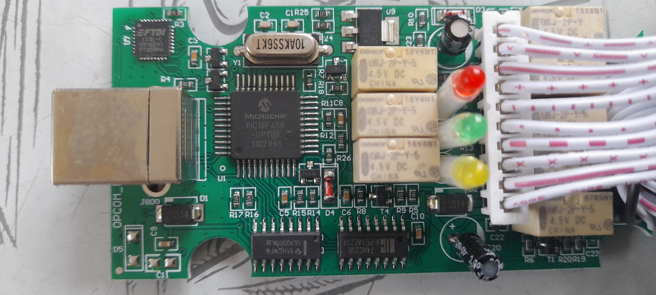

Bonjour à tous
Des photos de l'intérieur de mon OP-com ,si quelqu'un peut men dire plus car jais lu des tas de choses au sujet de ces interfaces qui sont d faux ou vrais, mais comment s'y retrouvé?
https://i.postimg.cc/XJP0mycR/op.jpg
https://i.postimg.cc/s2Nh6wqs/op1.jpg
https://i.postimg.cc/HxVdhwRg/op3.jpg
https://i.postimg.cc/0NSzBqwn/op4.jpg
Bruno

nono14 a écrit : mer. févr. 14, 2024 1:38 pm Bonjour à tous
Bruno
Votre interface est susceptible à 99,9 % d'avoir un vrai PIC 18F458.
Vous le saurez à 100 % si vous rétrogradez le FW 1.95 vers le FW 1.39, puis mettez à jour vers la vraie et dernière version FW 1.67.
Cependant, si ce câble fonctionne avec SW Opcom 200603a, vous n'avez rien à faire.

Mattydr67
Inscription : jeu. mars 17, 2022 3:11 pm
Re: [OPEL] OP-COM ( OPCOM )
Message par Mattydr67 »
Infotainement vous pouvez le trouver si vous vous connectez via Astra H même si votre voiture est Meriva B
Votre OP-COM n'est pas un OPCOM matériel v5
Le matériel est créé pour un faux PIC18F458
La seule façon de vérifier est de mettre à niveau/rétrograder le firmware
Si au final l'interface fonctionne toujours, cela signifie qu'elle possède un vrai PIC18F458, si ce n'est pas un faux elle ne fonctionnera plus. Il ne peut être réparé dans ce cas qu'en le remplaçant par un vrai PIC18F458 et en modifiant le matériel
J'ai réparé beaucoup de ces interfaces, mais la plupart du temps, même si nous passons au PIC18F458 d'origine, pas à la Chine, l'interface ne fonctionne pas très bien. La Chine, c'est la loterie.
Achetez des interfaces construites en Europe et fabriquées avec des composants électroniques d'origine et non chinois, quitte à dépenser plus.
J'ai un dicton : tu dépenses un peu, tu reçois un peu
Chacun prend la décision qu’il estime la meilleure pour lui. Il faut comprendre qu'OP-COM de Chian pour le moment on trouve rarement avec du vrai PIC18F458 (j'ai mentionné du vrai non original car les pièces chinoises ne sont pas originales, ce sont des copies)
Bonne chance
Je ne comprend pas cette phrase je cite "Un vrai elle fonctionnera si ce n'est pas un faux (donc un vrai )elle ne fonctionnera plus.
Pour Mario 68 je cite à 99.9 % c'est un vrai et pour vous c'est un faux, j'avoue m'y perdre un peut.
pour changer du 1.95 a une autre version y à t'il un tuto là dessus, car je ne voudrais pas faire de bêtises.
Bruno
Mattydr67
Réel signifie un PIC18F458 qui permet les mises à niveau et les rétrogradations du micrologiciel sans planter et est fabriqué en Chine. L'original est un produit original PIC18F458 qui n'est pas produit en Chine.
Si l'interface est livrée avec le firmware 1.95, il y a 1 % de chances que ce PIC18F458 soit réel.
Dans 99 % des cas, le PIC18F458 qui est faux (c'est-à-dire celui qui ne prend pas en charge la mise à niveau/rétrogradation du micrologiciel et plante si vous essayez cette chose) est livré avec le micrologiciel 1.95, 1.99, 1.85, 1.70. S
i vous souhaitez prendre sur vous de le bloquer, je vous assisterai dans la procédure.
Je parie qu'il va planter, mais c'est votre décision.
Bonne chance
Real OPCOM v5 hardware made in Europe not Chinese.
OP-COM Advanced hardware Revision D+
Ces interfaces fonctionnent avec les programmes OP-COM originaux avec des licences générées en ligne par le serveur d'activation OP-COM
nono14
