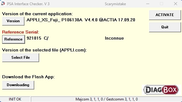

salut a tous
(j'espère ne pas avoir le même soucis ! )
j'utilisais mon interface sur plusieurs peugeots depuis plus d'une année , sans aucun soucis
(diagbox insssstallé depuis une VM et XP...7.57 )
le diagbox proposé dans ce forum (9.1...) installation d'une facilité remarquable ,merci encore
mais....il y a un doute ,je ne l'ai pas encore utilisé sur mon véhicule , mais juste par curiosité
j'ai lancé PSA interface checker et la.....les infos que j'ai me font douter...
suis je ok pour le branchement sur le véhicule ? merci pour vos remarques conseils .

salut labricol30 config impeccable! tkt selon la version le logiciel va mettre a jour le vci automatiquement ne panipue pas tous va bien se passer laisse faire et bon diag a toi

salut,
Super nouvelle ! demain je dois justement intervenir sur le véhicule ,je ferais
un retour après ça , merci encore.

salut,
comme promis a krugr , je reviens pour infos !
test et effacement de défaut après remplacement du capteur différentiel de pression d' échappement  (catalyseur) , ok !
VCI branché , effectivement détecté et "update automatique" ,passée en 4.4. maintenant .
mais une chose me "chiffonne" dommage que ce soit en anglais , j'ai regardé pour tenter de trouver une solution pour
le passer en fr , sans succès .
