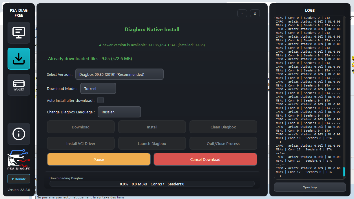

Bonjour à tous. J'essaie de télécharger Diagbox 9.85 avec PSA-DIAG 2.3.2.0. Le téléchargement est uniquement disponible via torrent ; le téléchargement direct est impossible. Personne ne le partage via torrent. La progression du téléchargement est bloquée à 0 % depuis plusieurs heures. Quelqu'un saurait-il si le partage reprend à un moment précis ou comment télécharger Diagbox 9.85 directement, sans passer par un torrent ?
