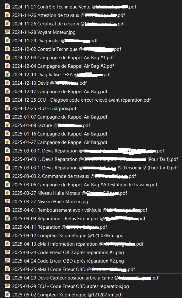

Vous en pensez quoi ? Je vous joins les nouveaux codes erreurs, que je n'avais jamais eu avant que la voiture entre au garage pour les réparations.
Screen OBD = Le nouveau code qui surgit depuis les réparations est le P0271.
