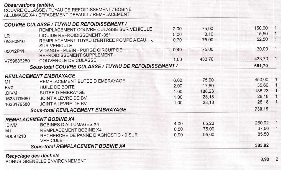

J’ai acheté une Citroën DS3 1.6L THP de 2010 en novembre 2024. Dès le lendemain matin, un voyant moteur s'est allumé. Je l’ai donc emmenée chez un garagiste qui m’a fait un devis en listant plusieurs problèmes.
Le vendeur a contesté ce devis, estimant qu’il était exagéré, et a finalement décidé de me rembourser la voiture. Cependant, il n'est pas encore venu la récupérer, et elle est toujours en ma possession.
Récemment, en cherchant un autre véhicule, je suis allé chez un garage Citroën de ma ville pour me renseigner sur une Peugeot. En discutant avec le garagiste, nous avons évoqué la DS3 (il s'occupe de changer les AB), et il m’a affirmé que le premier devis était complètement erroné. Il m’a alors proposé d’en établir un nouveau, ce que j’ai accepté.
Ma question est la suivante : comment savoir si ce second devis est raisonnable ? J’aimerais avoir vos avis et éventuellement des retours d’expérience car le vendeur me fait savoir la aussi que le montant est un peu trop élevé.
Par exemple, il estime le remplacement de la buté à 3h et non 6h, en autre. Que dite vous ?
Merci d’avance pour votre aide.

Il n'y a pas d'exagération sur le remplacement de la butée d'embrayage... ça correspond au barème constructeur.

Le vendeur s'attend à voir le devis chutté à 1700€. Il conteste plus ou moins le changement de la buté d'embreyage et/ou le nombre d'heure de main d'oeuvre concernant cette pièce.

Salut, combien de km à cette voiture? Poser la boîte de vitesse pour remplacer la butée, c’est un coup à se retrouver avec remplacement mécanisme (si la butée a creuser les doigts par exemple) et voir un disque!..
Les frais risque d’être bien plus élevé!
A toi de voir! Bon week-end.

Bonjour, acheté à 118,500 et elle en a aujourd'hui 120,560 km.
Le vendeur m’a fait une remarque dans ce sens concernant la butée, il a un doute sur le besoin de tomber la BV, selon lui, et il n'en était pas sûr pour me l'affirmer, ce n'est pas nécessaire.
Tout ce que je peux dire concernant cet élément, c'est qu'il fait un bruit vraiment trop abusé. Après, je ne sais pas sur le long ce que cela implique, mais même si mécaniquement cela n'a pas d'impact, le bruit est vraiment au niveau insurportable, encore plus en ville à basse vitesse lorsque nous jouons activement avec l'embrayge.

Changer une butée d’embrayage sans poser la boîte à vitesse, j’avais jamais entendu!
Si la butée fait du bruit c’est que le roulement de la butée est en train de rendre l’âme: conséquence la butée va essayer de tourner avec le mécanisme (si le roulement bloque) et va creuser les doigts du mécanisme et casser! Ou alors le roulement casse et tous casse même des fois des morceaux de boîtes avec les bouts qui giclent!

Merci, tu réponds à la question sur la nécessité ou non de faire changer la butée, voilà un bon point à régler.
Quand le vendeur me dit que le prix est toujours trop haut, car par exemple, le couvre-culasse visiblement PSA fait un x3 facile, les heures de main d'oeuvre pour l'ensemble des réparations et notamment les 6h pour le changement de la butée... je coupe court, il vient récupérer son véhicule ou bien il a tort, ou c'est un peu haut pour rien et il à plus ou moins raison ?
Il serait bon que je précise que lorsque j'ai reçu mon remboursement, je suis passé à autre chose. Je cherchais donc un nouveau véhicule, j'en suis là uniquement parce que le Garage Citroën en me changeant les airbags s'est proposé de m'établir un devis pour les réparations.
Dans mon monde, c'est soit il répare la voiture comme il se doit, soit il récupère la voiture. Après, je suis contre le fait qu'on lui surfacture les réparations sous prétexte que si ou cela. Jusqu'a preuve du contraire, et sans rentré dans les détails, la finalité c'est que j'ai le remboursement, donc par respect j'investigue auprès de vous, pour autant je ne vais pas y passé la semaine.

J'ai oublié de préciser, il existe encore des garagistes honnêtes et peut-êtres que cette voiture justifie toutes ces réparations!
Sinon oui 6h pour poser la boite a vitesse et remplacer la butée embrayage ça me parait juste! mais tous le reste est'il a faire?
